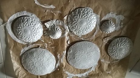

Voici quelques méthodes pour faire des rosaces de lustres :
1 - le pied d'un verre à vin ou d'une petite salière(reçu gratuitement dans un vide-grenier) (les petits sur la photo)
2 - le couvercle d'un sucrier en verre (les moyens)
3 - un pochoir, dans ce cas à "t-shirt" d'un magasin de bricoloisirs, (ou une dentelle en papier pour gâteau) (les grands)
De la pâte Fimo blanche de préférence.
Pour les 1 et 2, faire des boules de pâtes Fimo, puis écraser avec la salière(verre) ou le couvercle afin d'en faire une empreinte. Découper le surplus.
Pour le 3, après malaxé la pâte Fimo, lui donner la forme "basique" de la rosace, poser le pochoir et passer un crayon lisse comme si c'était un rouleau à pâtisser pour marquer la pâte avec le pochoir.
Cuire vos rosaces en respectant les consignes du fabricant !
Et voilà le résultat ! Il ne me reste qu'à peindre en doré les reliefs !

J'ai voulu commencer mais je n'avais plus de pinceaux fins et j'ai commencé sur les plus petits mais le résultat n'est pas bon. Je pense les repeindre en blanc et recommencer la dorure avec le nouveau pinceau !

Très réussies ces rosaces! Pour la dorure, tu peux aussi essayer avec un feutre Posca fin : il délivre de la peinture acrylique qui accroche sur tout support et fera un trait fin régulier plus facilement qu'au pinceau.

Je les ai finis... un petit tour sur mon site pour voir l'effet. Je suis plutôt fière de moi sur le coup !
