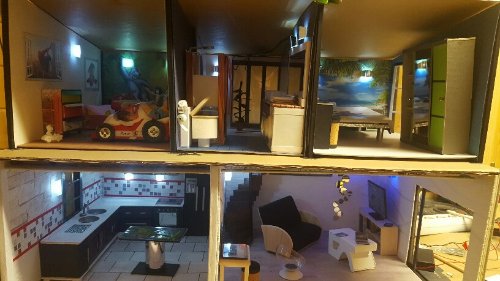

Et voilà le rez de chaussée et presque terminé

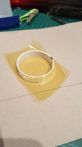

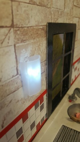

Pour le lustre du salon j ai récupéré un support de double face et là encore j ai collé de la gélatine

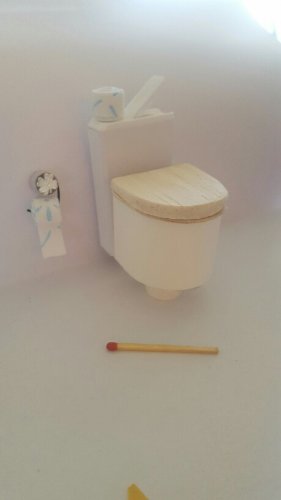

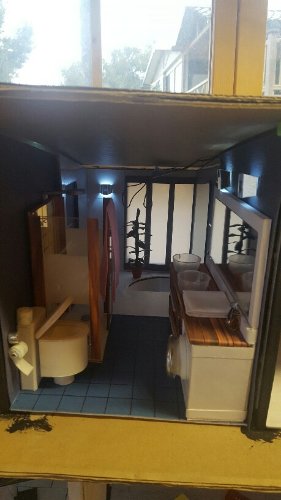

Pour les toilettes
Je me suis i inspirée de cette photo prise sur le net

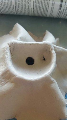

Pour l intérieur j ai étalé une fine couche de pâte auto durssissante . le trou je l ai bouché avec un peu de pâte à bois

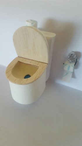

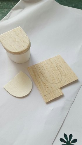

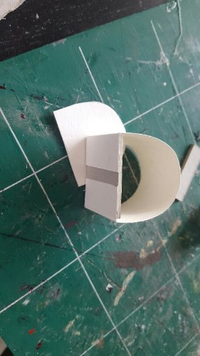

L abattant est en balsa. Et la charnière faite avec du papier kraft gommé
Le réservoir est une boite de tic tac

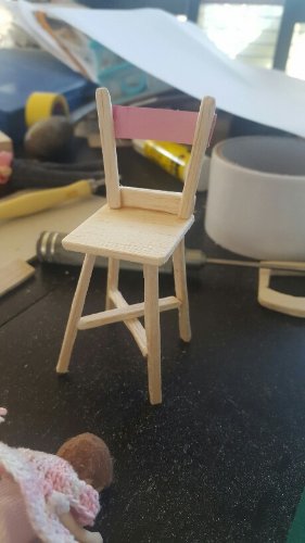

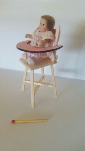

Chaise haute pas très réussi. Je vais certainement la refaire surtout la tablette qui est trop arrondie
Réalisé aussi en balsa

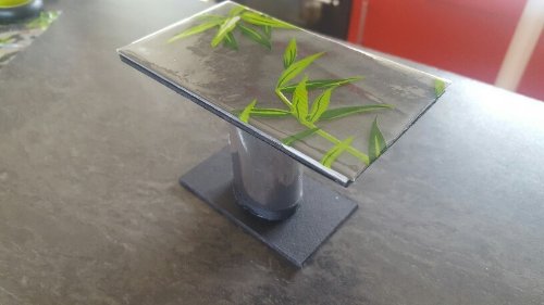

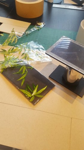

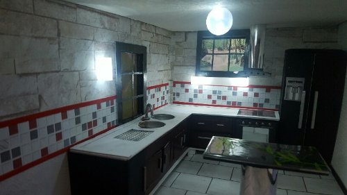

Pour la table de cuisine. Le support est un bouchon de " mennen" je voulais le pied ovale
Je voulais une table en verre donc j ai mis du plexiglas  mais collé au double face c est pas terrible donc j ai lis un morceau de toile cirée

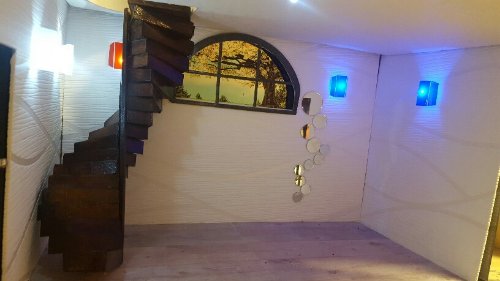

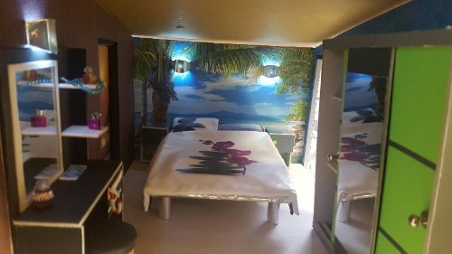

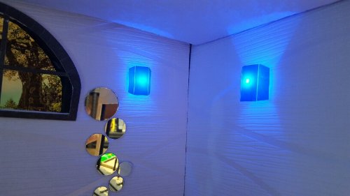

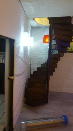

Petit aperçu les luminaires en place  et le mobilier presque fini reste encore beaucoup mais  maintenant place au cartonnage...... C est d'avance mon domaine

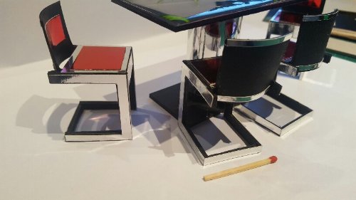

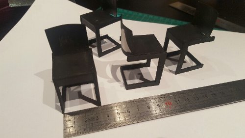

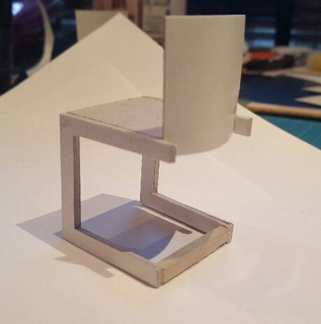

J ai longtemps cherché pour faire des chaises design et finalement le carton est notre ami :lol: :lol:

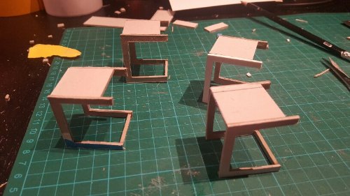

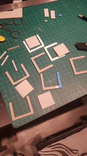

Les montants en carton . j ai fait un gabarit et reproduit sur du carton de 1mm reproduit 3 fois et collé pour chaque montant

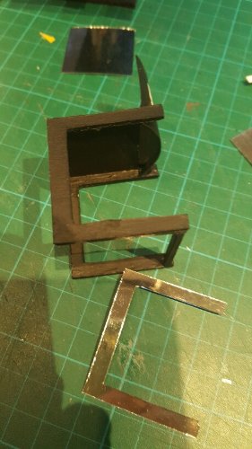

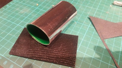

Peindre et coller des feuilles au choix . j ai choisi l inox
Il faut aussi un peu poncer pour chasser les petites imperfections
Lâchez vous pour la déco
